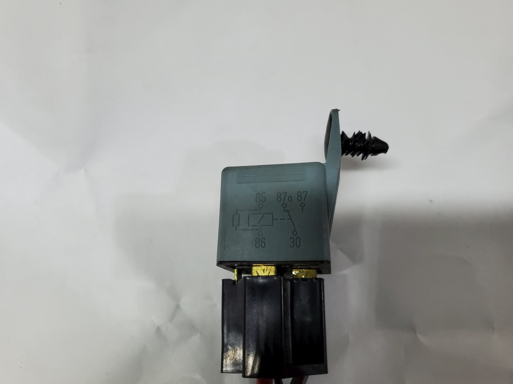

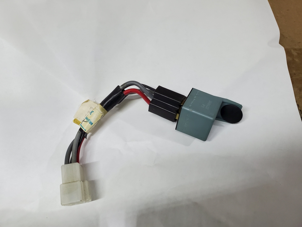

I finally got around to replacing this relay. I ordered the Bosch 0332204150 as mentioned on the first page and went under the hood to start the process. I quickly found the only relay attached to the steering column facing the passenger side, however it looked different than what I have seen in this thread. My "original" Bosch relay was teal and had the part number 0332204161 but was still a 12v 20/30amp relay. As I had the replacement on had I went ahead and performed the switch. The car started as expected but I wanted to post my findings here in case someone else has or had run into the same predicament. Please reference the attached pictures for clarification.

Hola a todos desde España y muchas gracias por todas las aportaciones sobre este problema que afecta a nuestros vehículos.
Después de haber leído todo lo escrito en este lugar, relacionado con el mal arranque de mi SVX Red claret versión USA, y teniendo todos los síntomas aquí descritos y habiendo comprado y colocado un motor de arranque nuevo, reparado el viejo y vuelto a colocar, me decido a comprar un relé bosch para sustituir al que está colocado.
Lo sustituyo, doy al contacto y... click, click.
Toca revisar voltajes:
Cuando falla, en el motor de arranque hay 6,4 voltios, es mucha pérdida de tensión.
El esquema eléctrico del starter es muy sencillo, con lo que me decido a sacar el nuevo relé bosch otra vez de su hubicacion, pero con el trozo de instalación pequeño que lleva.
Ahí me doy cuenta de que el conector hembra de la instalación que queda en el coche tiene los terminales faston abiertos haciendo mal contacto. Los aprieto un poco y vuelvo a istalar el relé viejo, doy al contacto de nuevo y ... voila, arranca y arranca y arranca un montón de veces sin un solo fallo.
Le copio el archivo a Theflystyle para que veáis que es lo que saque junto al relé.
El terminal que apreté fue el que acopla en el blanco.
